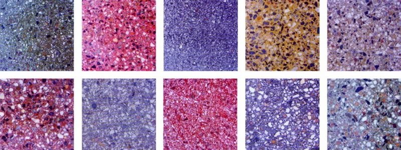

sr-schindler-palitra
Способи обробки фактурного шару плитки.
